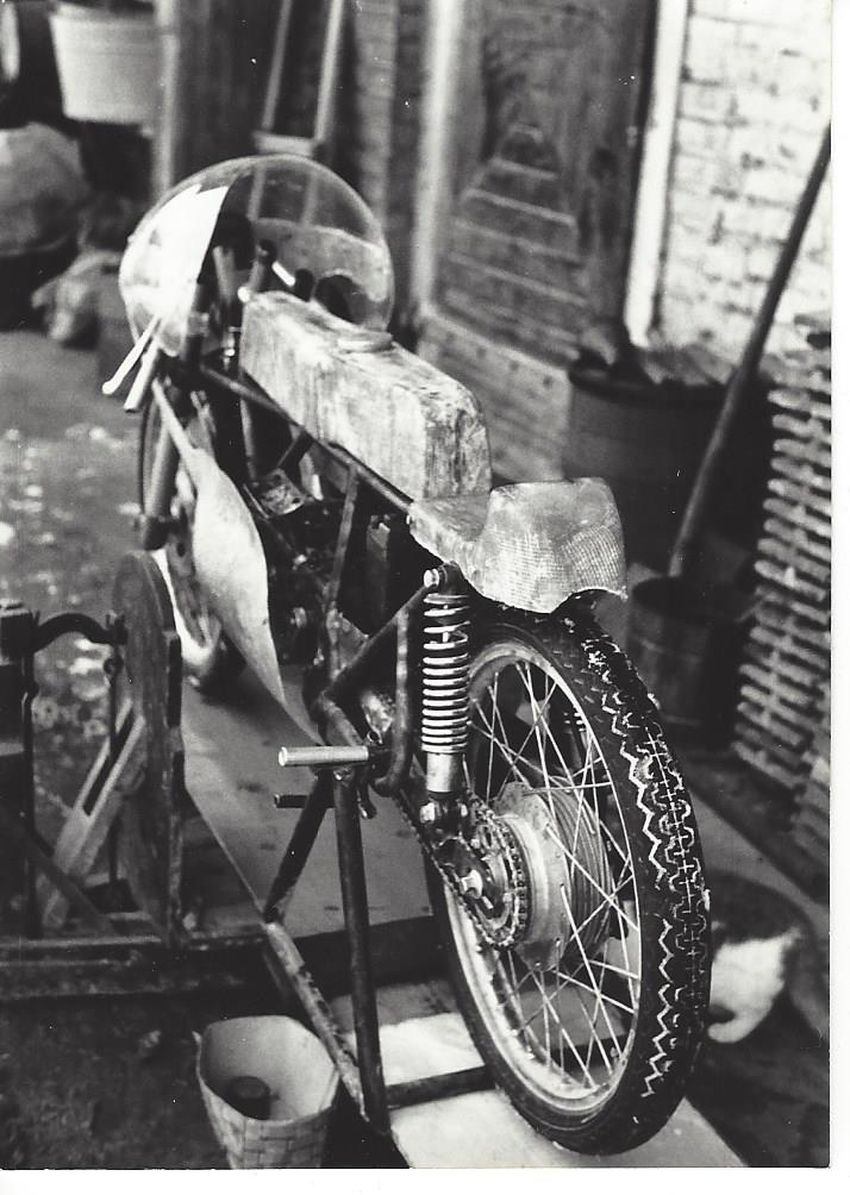

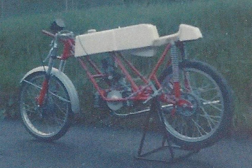

Nun begann ich ein Fahrwerk zu zeichnen.
Auf einer primitiven Stahlplatte mit zwei parallelen Führungsschienen entstand das Fahrwerk. Als Teleskopgabeln kaufte ich eine 50 ccm Suzukigabel.
Die Verkleidung selbst wurde aus Stücken zusammengesetzt und davon ein Negativ gemacht. Als Tank goss ich einen großen Gipsklumpen. Den konnte ich bearbeiten (Form geben) und aus Polyester ein Negativ machen. Die Sitzbank baute ich im gleichen Stil. Auch die Lenkerstummel wurden selber gemacht. Probefahrt beim Bauerhaus und schon gab es Ärger mit der Polizei. Jemand klagte, wegen dem Lärm.

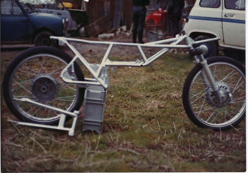

Im Winter 1973/1974 bauten wir (mein Bruder und Mäni Künzli) ein neues Kreidler Fahrwerk. Tief und schmal wie die Van Veen! Auch bauten wir einen 125 ccm Eigenbaumotor. Zwei Kreidler-Motoren übereinander mit selbstgebautem 6-Gang Ziehkeilgetriebe ähnlich wie das Kreidler Getriebe. Wasserkühlung. Fahrwerk unheimlich langer Radstand, aber sehr flach. Motor versuchsweise Alu-Block dickwandig und schwer. Tests waren gut, aber nicht für Bergrennen oder enge Straßenkurse.

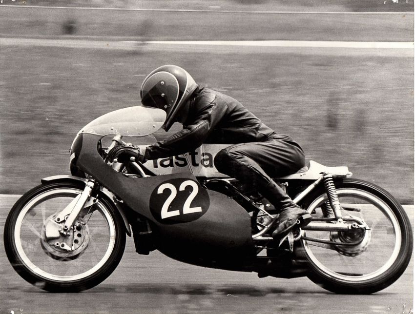

Fritz Grob hatte inzwischen für seinen Rennfahrerbeginn eine Yamaha gekauft. Er besorgte mir einen 5-Gang Yamaha-Motor mit Kitt. Neues Fahrwerk, Nachtarbeit, mein Bruder half auch noch. Schwinge, Räder und Cerriani-Gabel vom Eigenbau umbauen und fertig war stammbach 15die Yamaha. Laufend verbesserte ich meine und auch die Zylinder von Fritz Grob.
Erfolg am Maipokalrennen, ich war im Morgentraining hinter Gerd Bender Zweiter. Am Nachmittag brach das Kupplungskabel und gleichzeitig ging der Motor fest. Mein Bruder und Fritz Grob fuhren in der Nacht nach Hause, demontierten an Fritz Grobs Maschine die Zylinder und brachten diese nach Hockenheim. Nachts um 3 Uhr baute ich alles zusammen und erreichte am Sonntag einen super 10. Rang. Nun zeigte sich: Die Yamaha war für mich finanziell nicht tragbar!! Ich verkaufte sie Ende des Jahres an Armin Trüeb, Estay de Lac.

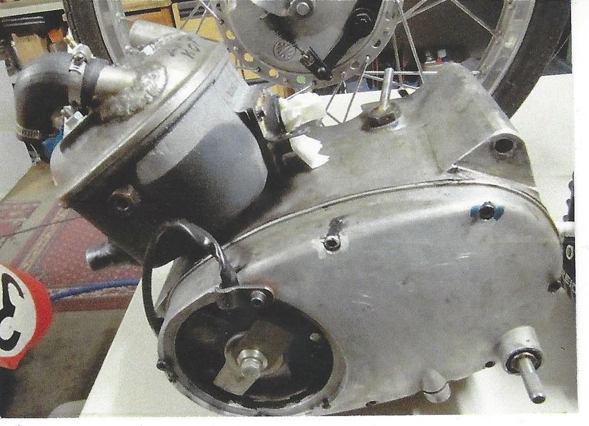

Bruno Tamborini (Mitarbeiter im Maico-Versuch) brachte mir im Winter von Maico einen halben Motor mit Riss im Gehäuse, 70.- DM. Gehäuse geschweißt, Drehschieber selber geändert und Zylinder (4 Kanäle) selber gegossen und bei Mahle mit Nikasyl beschichtet. Bewährte sich sofort und war standfest. Die Leistung war gegen eine Morbidelli nicht gewachsen, aber sie war zuverlässig (und mit Unterstützung von Bruno Tamburini billig).

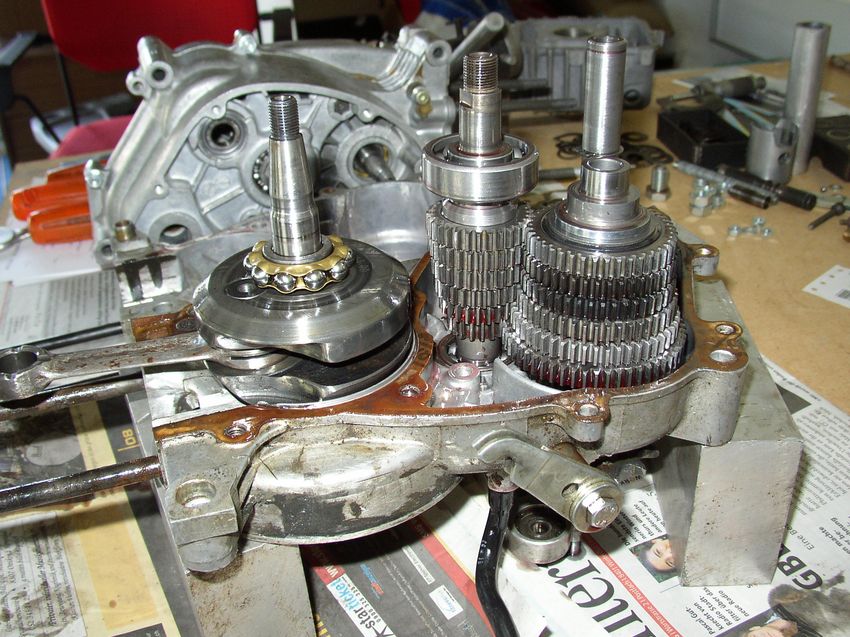

 Kurbelwelle von der Malanca
 Hier war der Werkzeugmacher gefordert!

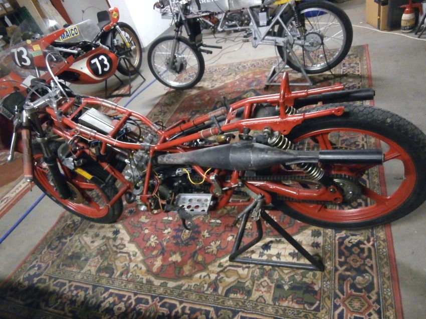

Die Werkstatt heute: Kreidler 50 ccm, Maico 125 ccm, Malanca 125 ccm

 Maico Fahrwerk (Eigenbau)  Selbst gegossener wassergekühlter
Maico Zylinder
