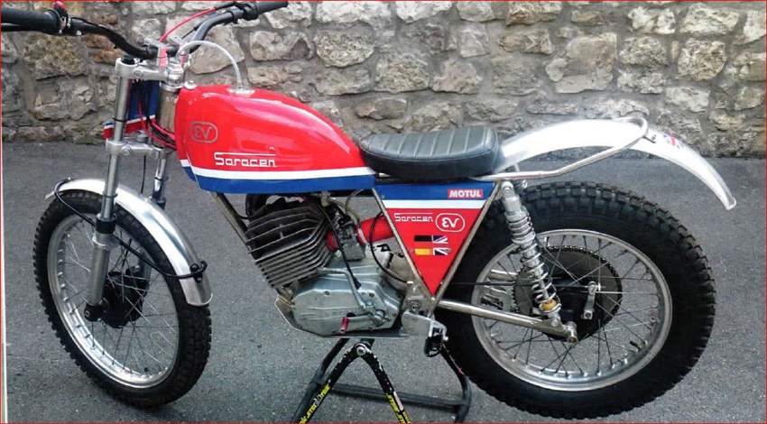

Den Tank ließ mein Bruder nach einem Originaltank aus Alu anfertigen. Als der Tank eintraf ließ mein Bruder ihn sofort lackieren und als wir ihn vom Lackierer zurück bekamen wurde er sofort auf das Motorrad montiert. Nun sah es schon wie ein fast fertiges Trialmotorrad aus!
2018 Saracen Trial 04Meine Frau hatte in der Zwischenzeit eine Sitzbank gemacht und ich Alu-Schutzbleche anfertigen lassen. Mein Bruder fertigte noch einen Schutzblech-Halter für das Vorderrad an und er musste auch noch einen Luftfilterkasten anfertigen, was sich nicht als ganz so einfach entpuppte, denn es ist dafür nicht viel Platz im Rahmendreieck. Doch mit Geduld und Spucke wurde das Motorrad schließlich fertig, sodass ich mich noch an die abschließende Verdrahtung des Stromes machen konnte.

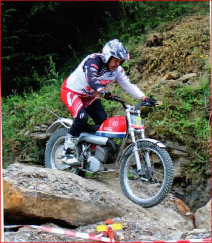

Am Samstag den 10. Juni 2017 fuhr ich ganz au
fgeregt zu meinem Bruder. Wir wollten einen ersten Startversuch machen! Nach einigem Kicken sprang die SaracenEV dann auch an und der ohnehin erhöhte Herzschlag vom Kicken stieg nochmals – ein tolles Gefühl! Mein Bruder stellte den Vergaser etwas ein und wir beschlossen am nächsten Tag nach Gressenich ins Trialgelände zu fahren, um Einstellungen an Motor und Fahrwerk zu unternehmen. Gesagt getan und am Nachmittag lief das Motorrad dann auch schon perfekt.
A
2018 Saracen Trial 05m Wochenende darauf war in Leopoldshöhe der zweite und dritte D-Cup, wo die SaracenEV dann auch sogleich ihre erste Generalprobe mit Bravour bestanden hat. Das Motorrad ist mittlerweile schon in Österreich am Salzstiegl beim A-Cup und auch beim D-Cup in Hergenroth tadellos gelaufen. Mein Bruder hat da einen super Job gemacht und mir so ein geiles Motorrad aufgebaut, dafür kann ich ihm nicht oft genug danken!

SaracenEV: Englischer Rahmen, gelötet und vernickelt, Sachs-Motor 180ccm, 5 Gang, 74kg
