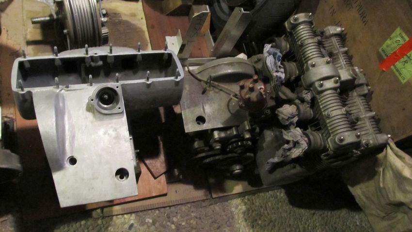

Anlässlich eines Besuches im Herbst 2015 bei Rolf Schendel in Niederrödern  sah ich bei einer „Führung“ durch  seinen Keller die Teile von 3, in Worten DREI, zerlegten MV Agusta 750 S. Dieser Fund liess mich unruhig werden: Sollte man darauf aufbauend nicht wenigstens *eine* Maschine wieder zum Leben erwecken?  Natürlich habe ich gleich mehrere Fotos gemacht.

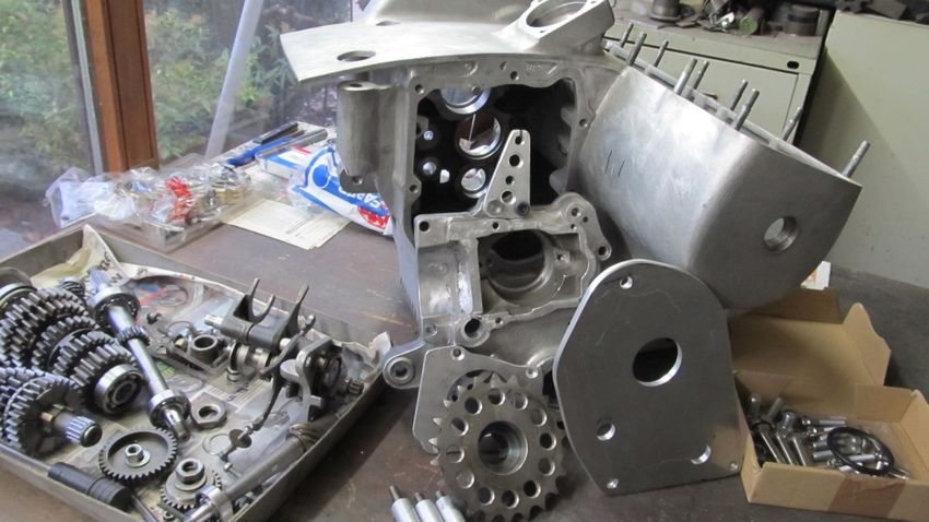

Bei der nächsten Zusammenkunft mit Rolf kann ich ihn davon überzeugen, eine Replica einer frühen Werksrennmaschine aufzubauen. Er stellt den am schlimmsten beschädigten Motor zur Verfügung, für den Rest bin erst einmal ich zuständig. Im Zuge einer eingehenden Untersuchung stellt sich heraus, dass nach einem Lagerschaden im vorderen Kardanwinkeltrieb dessen Gehäuse geplatzt ist. Im Zylinderkopf ist ein Ventil abgerissen und hat einen Brennraum verformt. Beim weiteren Zerlegen kommen erstaunliche Details zum Vorschein. Mit mehreren Hilfswellen werden Ölpumpe, Zündverteiler und Lima-Anlasser angetrieben. Der Aufwand bei der Montage der Kurbelwelle und des Nockenwellenantriebs ist riesig. Das macht man wirklich nur bei Werksrennmaschinen. Ob MV an der 750er wirklich etwas verdient hat?

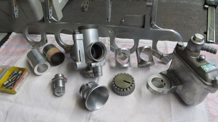

Zu einem solchen Motorrad passen natürlich nur Dellorto SS1 Vergaser. Diese werden neuerdings auch wieder hergestellt, aber zu welchem Preis! Tatsächlich findet Rolf in seinem Fundus eine Dellorto-Vergaserbatterie, aber 29er. Das ist viel zu groß für eine 500er. Also wieder viele Stunden an der Drehbank, doppelt konische kleinere Mischkammereinsätze drehen.

Zudem sind viele Motorteile einfach zu schwer und deshalb für eine Rennmaschine nicht akzeptabel. Kupplung, Schaltwalze und Zahnradkaskade müssen erleichtert bzw. in Aluminium nachgebaut werden.

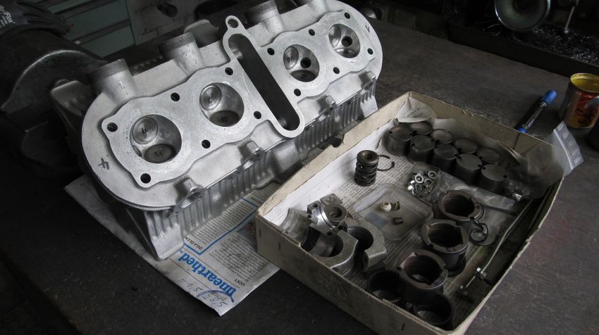

Da wir den Hubraum auf 500 ccm reduzieren wollen, müssen die Zylinder ausgebuchst werden. Aus Grauguss würden diese Büchsen sehr schwer, also auch diese aus Aluminium drehen und dann Nikasil beschichten lassen. Der defekte Brennraum im Zylinderkopf muss geschweißt werden, danach richten, planieren, nacharbeiten, neue Ventilsitze und -Führungen einbauen.

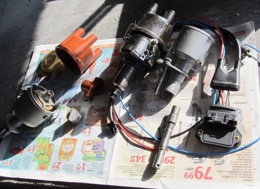

Ein wie damals vom Werk verwendeter Magnetzünder scheidet aus, weil dieser nicht an das vorhandene Motorgehäuse passt. Wir bleiben bei Batteriezündung und dem Autoverteiler. Allerdings wird eine kontaktlose Zündung verwendet.

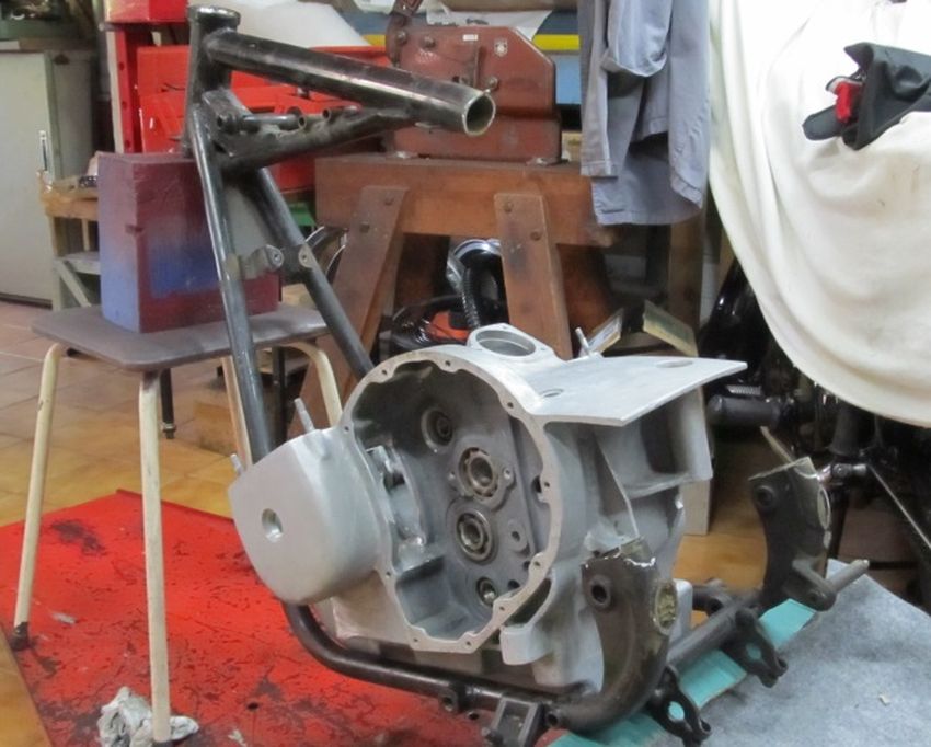

Eine weitere Herausforderung stellte der Umbau auf Kettenantrieb dar. Ich wollte die Abtriebswelle unbedingt auch außerhalb der Kette lagern. Auch die Kupplungsbetätigung muss komplett neu gebaut werden. Da die Schaltwelle der Kette im Weg ist, braucht es ein sehr großes vorderes Kettenritzel, und dadurch auch ein entsprechend riesiges hinteres Kettenrad.
Parallel wird ein Rahmen zum Umbau gesucht. Steuerkopf und Schwingenlagerung muss man nicht unbedingt auch noch selbst anfertigen. Auf Ebay findet sich ein entsprechender nackter Rahmen. Ein dickes Rohr unter dem Tank, zwei weit gespreizte Rohre unter dem Motor, wie beim Vorbild. Das ganze Hinterteil wird sowieso abgesägt. Aber dann passt das Motorgehäuse doch nicht wie gedacht zwischen die Unterzüge, also zusätzliche Schweißarbeit. Und ohne einen demontierbaren Unterzug geht es auch nicht. Außerdem will ich noch zusätzliche Halter zwischen Motor und Rahmen anbringen.

2018 MV Fischer 12Endlich ist dann auch der Zylinderkopf fertig bearbeitet, so dass mit einem extra angefertigten Kolbenbodenmuster die Kolbenform und mit Auslitern das Verdichtungsverhältnis festgelegt werden kann.

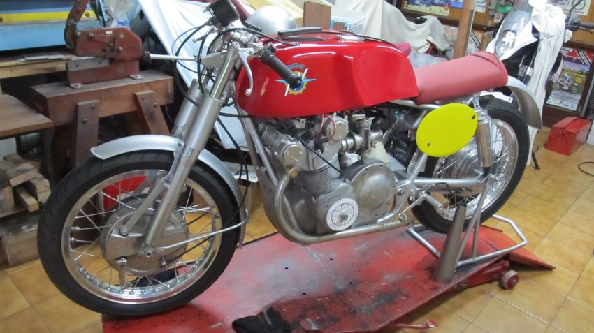

Irgendwann steht dann der Motor einbaufertig zusammengebaut auf der Hebebühne. Meine Güte ist das Ding schwer, wie kriege ich den in den Rahmen? Am besten, ihn auf der Hebebühne stehen lassen und das Fahrwerk darüberschieben – Millimeterarbeit, aber es passt. Dann noch schnell die Vergaser drauf und den Tank und jetzt erst mal ein paar Fotos machen. Der Anblick ist wie erhofft, der Motor dominiert total.
2018 MV Fischer 19 2018 MV Fischer 24
Aber es gibt noch ein paar Baustellen: Die Verkleidung, an dem Rohling wird wieder gesägt, modelliert, gespachtelt und geschliffen. Und eine kleine Plexiglasscheibe wird passend geformt.

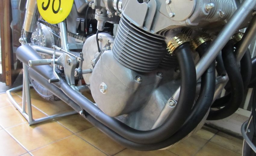

2018 MV Fischer 21Dann macht die Auspuffanlage noch einmal viel Arbeit. Die vier Krümmer und Megafone sollen natürlich möglichst eng an Rahmen und Motor anliegen. Vorne wird es an den Rahmenrohren zu eng, also nochmal auftrennen und leicht verdreht wieder zusammenschweißen. Zwischendurch muss die Zündanlage geprüft und wenigstens grob eingestellt werden. Gar nicht so einfach, statisch geht es nicht, die Elektronik braucht eine gewisse Mindestdrehzahl. Also müssen zwei zusätzliche Hände her. Nach einer Weile Probieren mit dem Stroboskop haben wir es.
Den Tank noch innen versiegeln, damit er speziell an den Stellen, wo ich die Kanten einkürzen musste, auch wirklich dicht ist.
Und dann wird DER TERMIN festgesetzt, Samstag, der 4. November 2017. Klaus hat uns in seinen Werkstatthof eingeladen, einige Helfer und Zeugen wollen unbedingt auch dabei sein. Aber zuerst läuft Benzin aus, ein Haarriss im Schwimmerkammerstutzen. Nach der Notreparatur geht es auf die Startmaschine, zweiten Gang einlegen, Fußschalter der Startmaschine treten, warum zündet sie nicht? Vor lauter Aufregung habe ich vergessen, die Zündung einzuschalten. Aber dann spricht sie mit uns, der unverwechselbare Vierzylinderklang ertönt. GROSSES KINO! Alle strahlen. Der Motor läuft mechanisch ruhig, hört sich gesund an. Nochmal die Zündung nachstellen, dann darf sie höher drehen, KLASSE. Meine Güte, alles funktioniert, nach so vielen, vielen Mühen! Aber soweit nur quasi im Stand – was wird der Galopp auf einer Rennstrecke ergeben?
