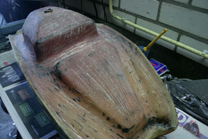

Endlich die Maschine zu Hause. Erstmal alles fotografieren und Infos sammeln. Die äußere Teilen werden demontiert, eventuelleTank lack Problem Schäden dokumentiert und festgelegt, was gemacht werden muss. Die zweiteilige Glasfaserverkleidung braucht zwar an der Innenseite einige Nachbesserungen, aber die Außenseite muss nur sauber gemacht werden. Der Tank ist in einem sehr schlechten Zustand, weil lange Benzin drin gewesen ist. Am tiefsten Punkt links und rechts haben sich die Teile gelöst, die Oberseite ist weich wie Gummi und der rote und blaue Lack hat sich komplett verabschiedet. Der Tank wird x-mal mit Lösemitteln gespült und danach monatelang ausgelüftet, um sicher zu stellen, dass keine Ölreste mehr drin sind. Danach wurde mit Glasfaserflüssigkeit innen und außen nachgebessert, bis alles dicht und hart war. Orginal sind die Teile weiß und mit roten und blauen Linien lackiert. Das Weiß ist durch der Zeit leicht gelb geworden und in einem guten Zustand, dieses soll so bleiben. Das Rot und Blau muss aber entfernt und neu lackiert werden. Mühselige Abende verbringe ich mit Spachtel und Schleifpapier, bis letzendlich lackiert werden kann. Die Farbe wird auf Basis der vorhandene Farbe neu gefertigt und nachher mit Klarlack versiegelt.

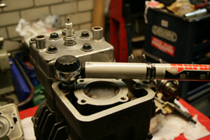

Beim Auseinandernehmen des Motors stellt sich heraus, dass Kolben, Zylinder (Mahle) und Köpfe in einem neuwertigen Zustand sind. Kurbelwelle und Pleuel (Hoeckle) sind schon mal überarbeitet worden, was an den Maßen der einzelnen Pleuel sichtbar wird. Alles wird gereinigt und neue Lager und Dichtungen montiert.

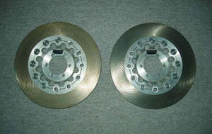

Obwohl das Motorrad dem Orginalzustand von 1982 entsprechen soll, sind bei den Bremsen keine Kompromisse einzugehen. Alle zanzani schijvenBrembo d’oro P5 Bremszangen werden zerlegt, wobei festgestellt werden kann, dass die Kolben genau wie der Antrieb in einem hervorragenden Zustand sind. Intensiv reinigen und neue Dichtungen montieren reicht völlig aus. Die Bremszylinder hinten kommen von Brembo, hier werden neue Kolben inklusive Dichtungen eingebaut. Vorne ist die Bremspumpe von Grimeca, wofür nach langer Suche auch neue Dichtungen gefunden werden. Es gelingt mir aber nicht, vernünftigen Druck auf der vorderen Bremse zu bekommen. Um auf Nummer sicher zu gehen, wird darum eine neue (Guzzi) Grimeca Pumpe mit gleichem Kolbendurchmesser montiert.
Der Lack der Magnesium Campagnolo Räder ist an vielen Stellen in einem miserablen Zustand, und, obwohl nicht 100% dem Originalzustand entsprechend, entscheide ich, sie neu zu lackieren, da Magnesium gut verschlossen sein muss um Korrosion zu vermeiden.
Langsam kann ich das Motorrad wieder aufbauen, wobei ich schon seit Anfang größere Bremscheiben gesucht habe. Da die Restaurierung sonst erfolgreich verläuft, habe ich schon für die ASI Moto Show in Varano, Italien, genannt. Falls ich keine großen Bremscheiben finde, muss ich die Bremszangen mit einer Alu-Aufnahme weiter unten platzieren, wobei dann auch neue Bremsleitungen angefertigt werden müssten. Die Zeit läuft mir weg, aber ein Anfang mit der Alu-Aufnahme wird gemacht, als ich vom ehemaligen 50cc Weltmeister Henk van Kessel die Info bekomme, dass es in Italien noch neue Zanzani Bremscheiben in der Größe gibt. Ich bin sehr skeptisch, da ich schon viel probiert habe und immer wieder nichts gefunden habe. Danach sieht es anfangs dann auch aus, als ich die ersten Rückmeldungen von Henk van Kessel bekomme. Dann aber schickt er mir eine e-mail, im Anhang ein Bild von zwei brandneuen Zanzani Bremscheiben, allerdings mit einem Durchmesser von 300 mm. Eine Woche später sind sie in Holland, Aufnahme und Löcherbild stimmen überrein, das einzige Problem ist die Größe. Die Zanzani Bremscheiben haben einen Aluminium-Kern und eine sehr dünne, aber harte Oberflächenbeschichtung. Ein befreundeter Experte ist in der Lage, diese 2/100mm abzudrehen und so wird die Vorderbremse nach einem Jahr Suchen fertig.
