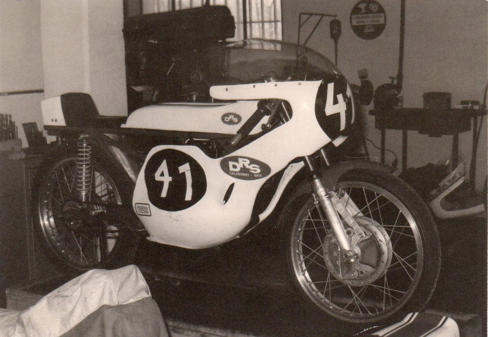

1976 DRS Motorrad Übergabe bei Peter Dürr 04Im Frühjahr 1976 trat ich schließlich zweimal mit diesem Motorrad bei italienischen Meisterschaftsläufen an und erreichte jeweils den dritten Platz – nur geschlagen von Paolo Pileri auf einer Werks-Morbidelli und Eugenio Lazzarini. Am 5. April 1976 kaufte ich eine neu angefertigte DRS von Peter Dürr und holte die Maschine zusammen mit Hans Hinn in Calderino/Monte S. Pietro ab. Bei meinem Freund und Mechaniker Thomas Binanzer aus Zimmern, wurde die DRS nun für Renneinsätze vorbereitet.

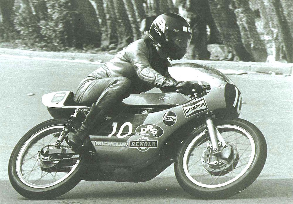

1976 Yugoslavian Grand Prix Opatia Frohnmeyer DRSMeine Saison 1976 verlief wechselhaft: Neben einigen Erfolgen gab es viele technische Probleme. Da Peter Dürr inzwischen als Cheftechniker bei Fantic für die Entwicklung neuer Geländesportmaschinen tätig war, konnte ich Ersatzteile für die DRS nur an einigen Wochenenden in Bologna erhalten. Probleme mit den Hubzapfen der Kurbelwelle und dem Primärantrieb des Motors kosteten mich viele gute Platzierungen. Bei Starts in Schweden, Finnland, Assen und Spa musste ich mit technischen Defekten aufgeben. Dennoch gab es einige Höhepunkte: dritte Plätze in Misano, Modena, Schwanenstadt, Hockenheim und Raalte sowie gute Platzierungen beim Großen Preis von Jugoslawien und am Salzburgring.
1976 frohnmeyer drs

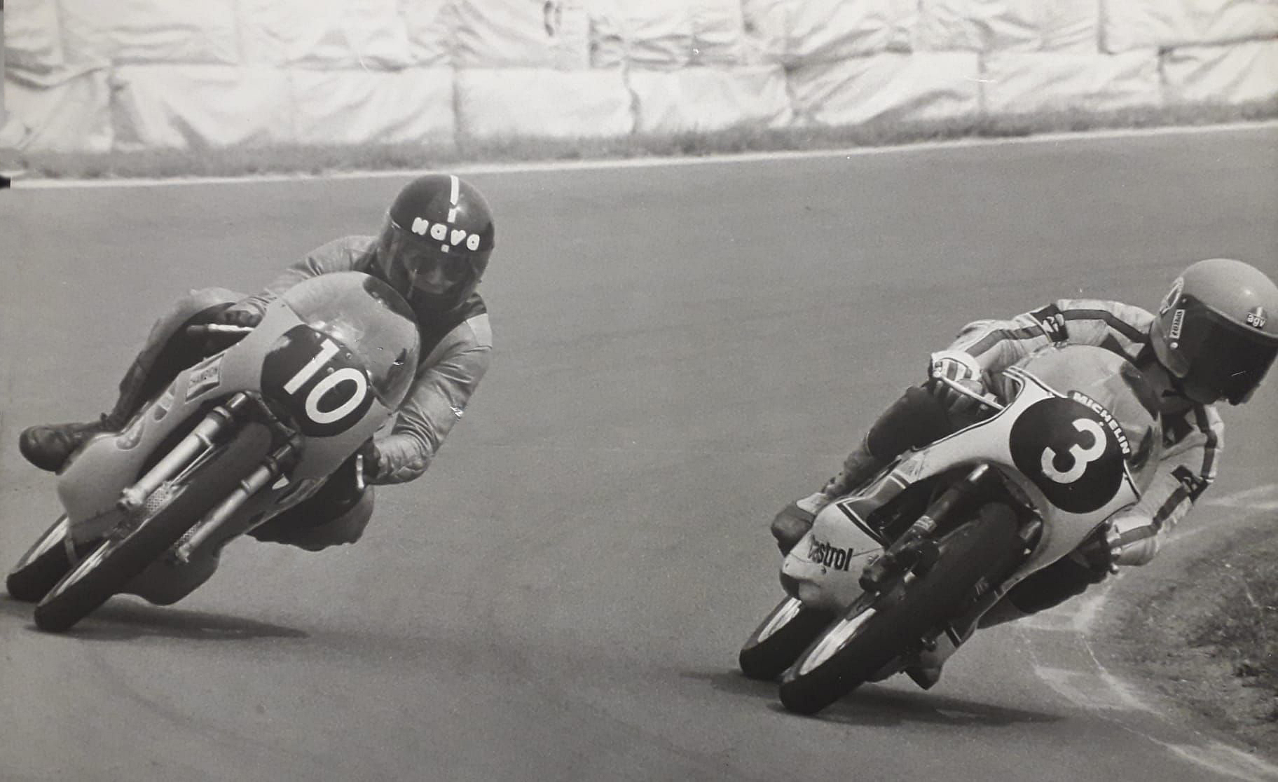

1977- die DRS nun mit ScheibenbremseFür die Saison 1977 fertigte Peter Dürr neue Zylinder für die DRS, außerdem wurde die Fontana-
Trommelbremse durch Scheibenbremsen ersetzt. Beim Maipokal in Hockenheim, in Hořice und in Amstetten konnte ich mit der Spitze mithalten. Doch die Konkurrenz durch die neuen MBA-Zweizylinder-Rennmaschinen (Morbidelli-Replikas, von dem deutschen Techniker Jörg Möller in Pesaro hervorragend konstruiert) wurde immer stärker.

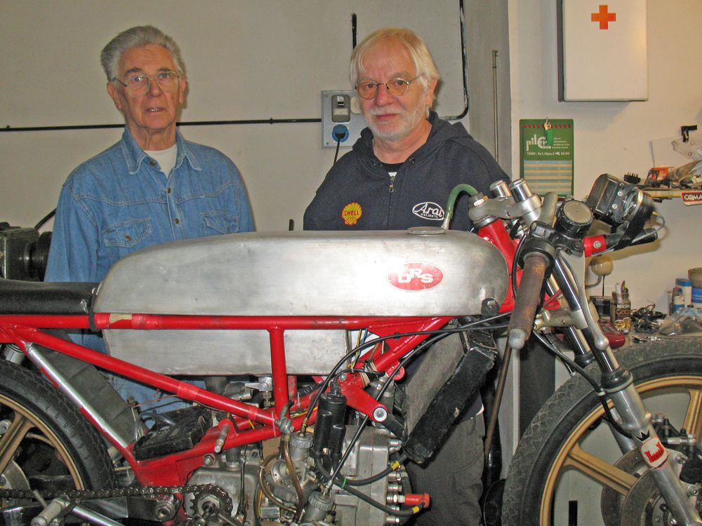

2011 duer drs bologna 12Peter Dürr habe ich später noch mehrfach in Calderino besucht. Er konstruierte weiterhin Motoren und Zylinder für die 80er- und 125-ccm-Klasse, doch wurden seine Motorräder nur noch bei nationalen Rennen in Italien mit verschiedenen Fahrern eingesetzt. 2011 trafen wir uns beim 200 Miglia di Imola Revival, bei dem ich mit meiner Yamaha TZ 250E am Start war. Er besuchte mich in meiner Box, und wir verbrachten ein sehr schönes Wochenende miteinander. 2015 traf ich ihn zum letzten Mal in Calderino; ein Schlaganfall hatte ihn bereits schwer gezeichnet.

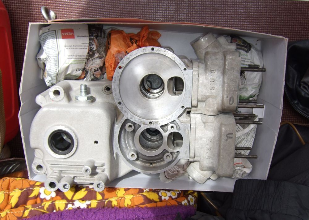

Da Peter Schief keine Kontaktdaten von Carsten Röhl hatte, übergab er den DRS-Motor (ohne Kurbelwellen und Kolben) leihweise an Paul Rutten und Henk van Kessel. Der Motor wurde anschließend mehrere Jahre im privaten Museum von Paul Rutten ausgestellt.
2008 - Peter Schief erhielt den Motor von Paul Rutten zurück und brachte ihn zu den Bikers’ Classics nach Spa mit, wo er mir den Motor in einem Karton zeigte. Einen Kontakt zu Carsten Röhl konnte er jedoch weiterhin nicht herstellen.

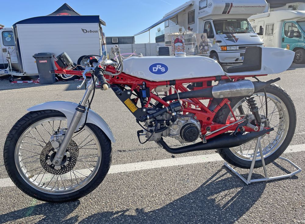

2025 - Gerhard Fischer begann in seiner Werkstatt in Heidelberg mit dem Aufbau der DRS Rennmaschine.
Im Februar 2025 wurde bei ihm leider eine schwere Erkrankung diagnostiziert. Nach längerer Zeit im Krankenhaus und einer anschließenden Reha, konnte Gerhard wieder an der DRS weiterarbeiten und das Motorrad im September 2025 fertigstellen.

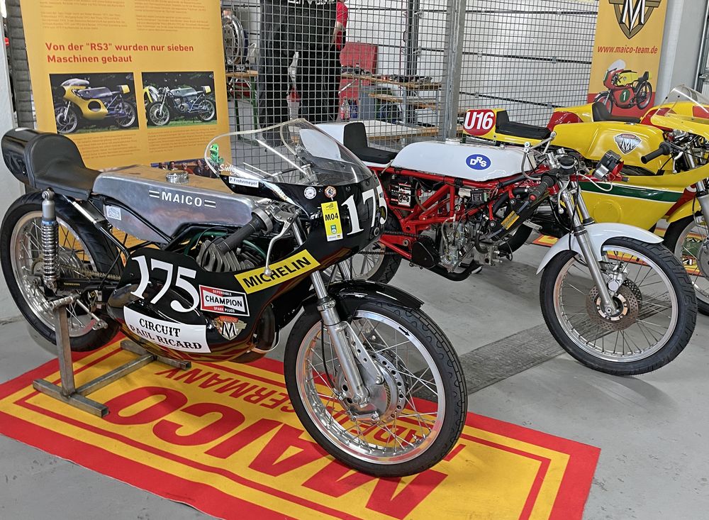

Bei den Hockenheim Classics 2025 konnte die DRS in den Boxen zum ersten Mal wieder von Besuchern bewundert werden. Im Vordergrund die Maico aus der Saison 1975.

2024 im September im Fahrerlager in Hockenheim: Treffen mit Peter Frohnmeyer in einer Box, ich spreche ihn auf seinen Artikel über Peter Dürr an, auch dass ich mir gewünscht hätte, er wäre mehr auf das Rennmotorrad, die DRS 125, eingegangen. Zu meiner Verblüffung erwidert Peter, dass es die Maschine noch gibt. Meine spontane Reaktion: Mensch, das Ding muss doch wieder laufen.

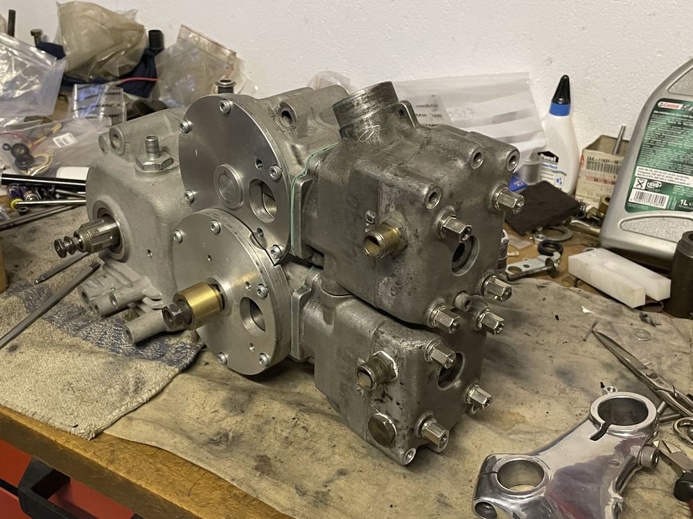

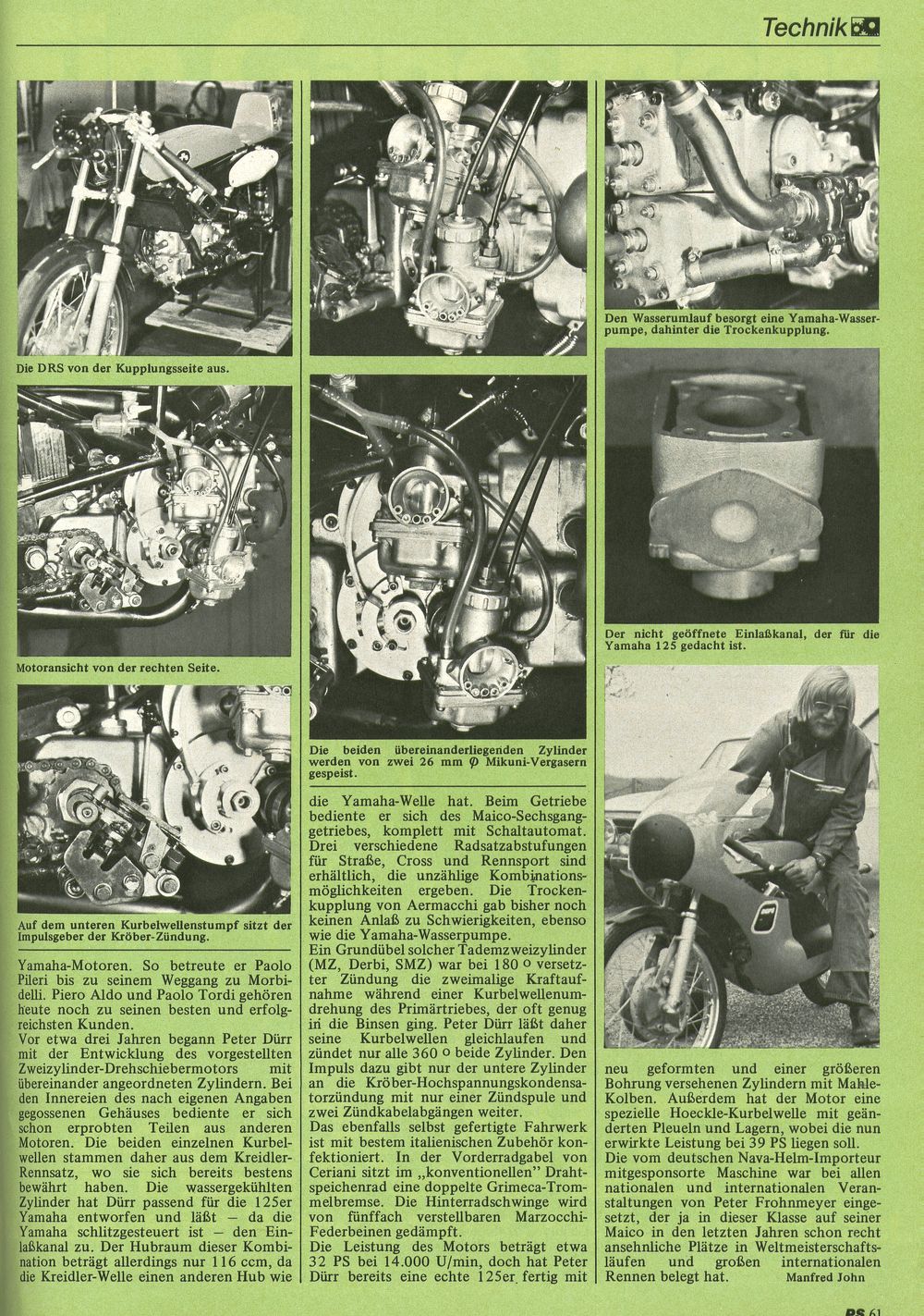

Bei dieser Rennmaschine handelt es sich um einen 125er-Zweizylinder-Zweitakter in Tandembauweise.
Aber hier sind die Zylinder nicht wie üblich stehend hintereinander, sondern liegend übereinander angeordnet. Die Kurbelwellen aus Kreidlerteilen laufen paralell, die Drehschieber überlappen sich und die Kupplung läuft trocken im Freien. Das 6-Gang-Ziehkeilgetriebe ist von Maico, ebenso der außenliegende Schaltautomat. Das Fahrwerk ist sehr schmal, ohne Rohrverbindung unter dem Motor. Die wassergekühlten Zylinder waren eigentlich für die Yamaha TA 125 gedacht gewesen, wurden dann aber mehrfach für die DRS modifiziert.

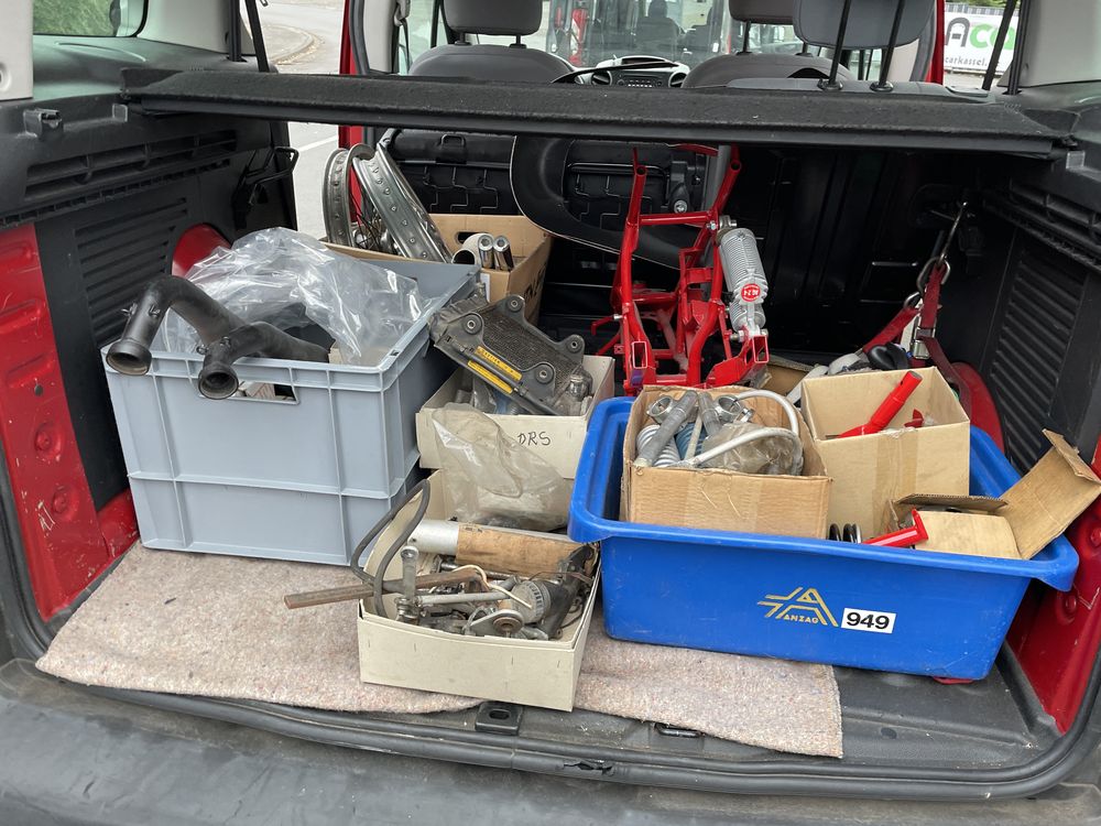

2024 12 10 DRS Peter Schief 16Ein paar Wochen später bin ich auf der Fahrt nach Kassel und von dort mit Peter Frohnmeyer zusammen nach Wahlstedt, zu Peter Schief. In den folgenden Stunden wird es mir etwas mulmig, die Teile der DRS sind dick eingestaubt, im Rahmen fehlen sogar die Lenkkopflagerschalen, viele Teile passen offensichtlich nicht oder fehlen ganz. Am nächsten Tag geht es mit einem Auto voller Teile wieder Richtung Heimat.
Und dann kommt es ganz dick: Ich muss mit der Diagnose Leukämie ins Krankenhaus und bin erstmal 4 Monate außer Gefecht. Danach wird die DRS für mich auch zur Therapie, eine Stunde in der Werkstatt oder vor dem PC zur Teilebeschaffung tun mir offensichtlich gut, das fordert mich in der richtigen Weise.

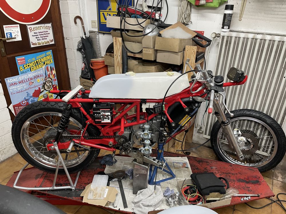

2025 DRS Gerhard Fischer 28Viele Details müssen gelöst werden: Wie war die Kupplungsbetätigung gedacht, wie kann der außenliegende Maico Schaltautomat am Getriebegehäuse befestigt werden, Angüsse für die Montage der Zündung am Kurbelgehäuse fehlen, usw. usw. Die viel zu lange Straßengabel muss gekürzt werden, die mitgebrachten Federbeine sind defekt, die Hinterradbremse passt nicht zur Schwinge und die Bremsenteile für das Vorderrad sind unbrauchbar. Kontakte müssen geknüpft werden, Know How angezapft werden und viele Teile auf der Drehbank oder der Fräsmaschine anpasst bzw. angefertigt werden.
Nachdem dann Tank, Sitzbank und Schutzblech lackiert und montiert sind, sieht das Projekt schon ansprechend aus und wird vorzeigbar. Einiges Kopfzerbrechen bereitet noch die Verschlauchung des Kühlsystems und die Montage und Einstellung der Zündung.
Und der Termin von Hockenheim 2025 rückt näher. Dort steht sie dann im September 2025 und kaum jemand kann mit DRS etwas anfangen.
