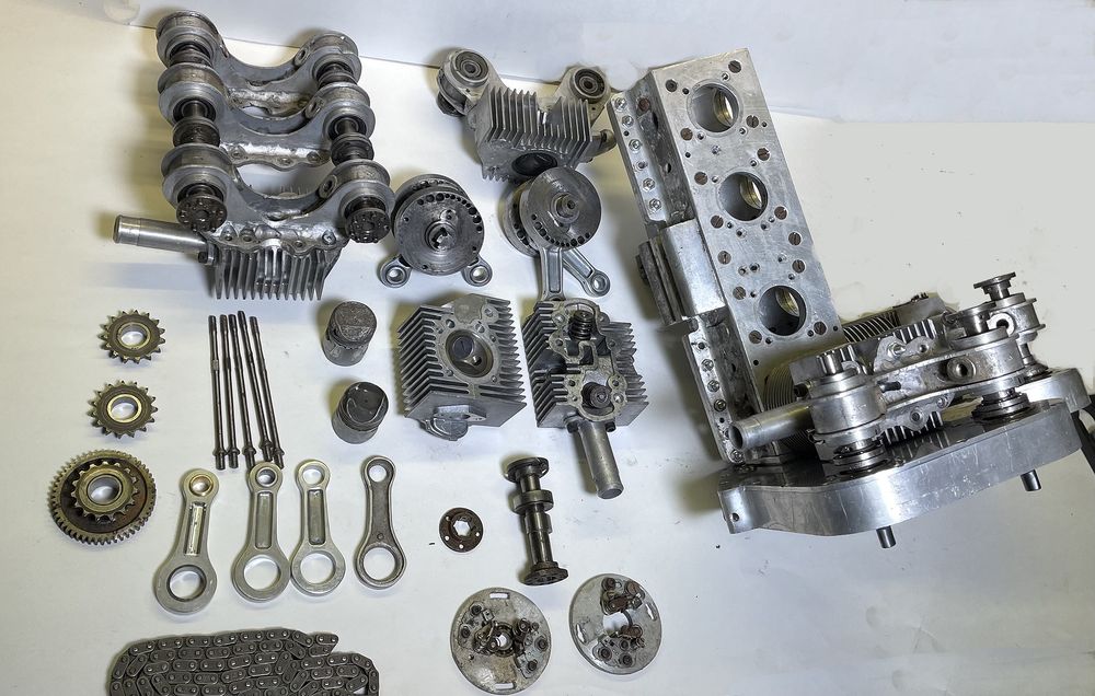

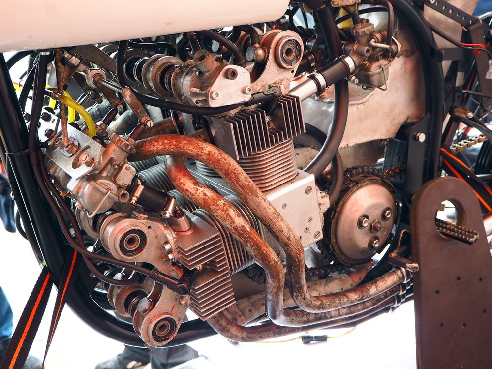

„Es kamen ein paar Plastikboxen und ein paar Kartons mit verschiedenen Teilen unterschiedlicher Größe herein”, erzählte Vesa, als wir uns im April 2024 zum ersten Mal für das V8-Projekt trafen. Ein großes Problem zu Beginn waren die Motorzeichnungen. Nach einem Brand in einer Sauna am See waren umter anderem die Originalzeichnungen des Motors und des geplanten desmodromischen oder zwangsgesteuerten Ventilsteuerungssystems verschwunden. Also breitete Vesa die Teile aus den Kisten auf dem Tisch aus und begann herauszufinden, was wohin gehörte.
"Ein paar Fotos gaben mir eine Vorstellung davon, wie der Motor und das Fahrwerk ausgesehen haben", sagte Vesa.

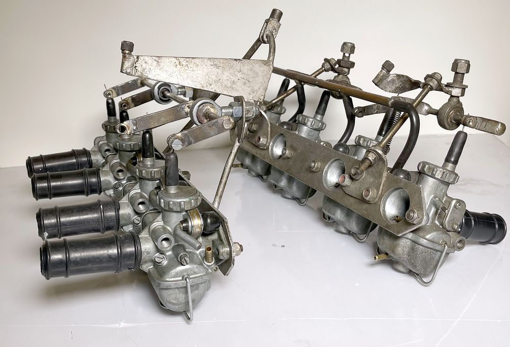

Zu dieser Zeit bestand die erste funktionierende Baugruppe aus acht 18-mm-Kehin-Vergasern. Sie war bereits von Lauri „Lasu“ Veijalainen zusammengebaut worden, der unter anderem als Tepi Länsivuoris vertrauter GP-Mechaniker bekannt ist. Eine Hilfe waren die Fotos, die der Bruder des Rennfahrers Pentti Korhonen, Pertti, von den Teilen des Premier-V8-Motors und unter anderem vom ursprünglichen Layout der Vergaser gemacht hatte.

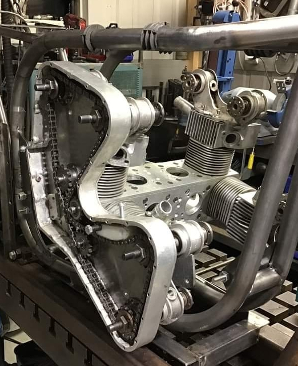

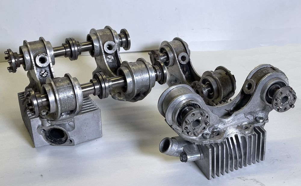

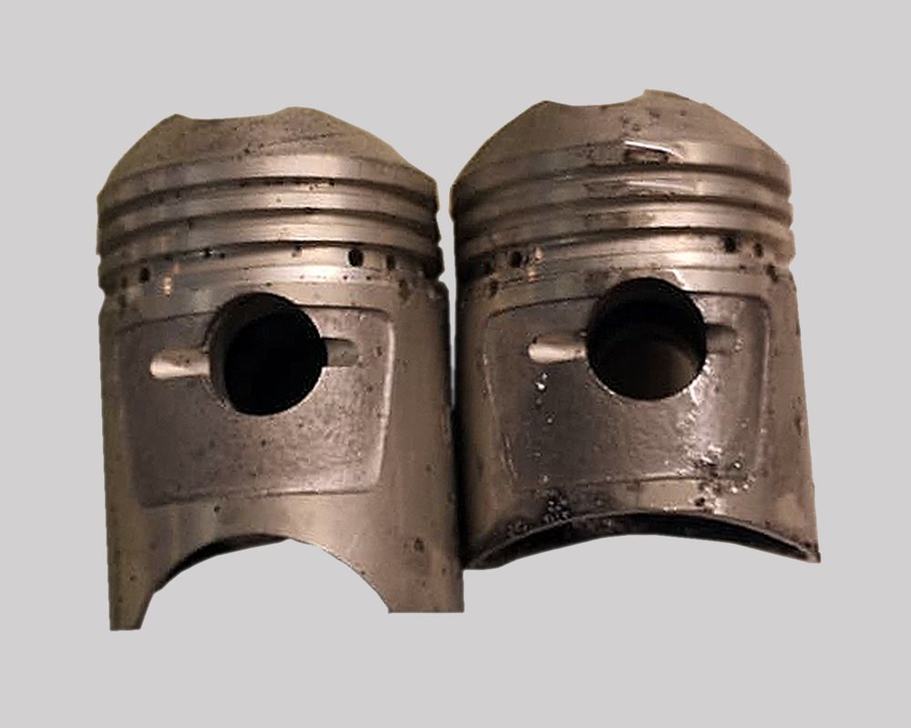

Die inneren Strukturen des Motors waren dann eine Geschichte für sich. Die bearbeiteten Kolben des Honda C110 Motorrads, die selbstgebauten Pleuelstangen und mehrteilige Kurbelwellenkomponenten waren erkennbar. Aber die Montage von beispielsweise vier Nockenwellen erforderte eher einen „Puzzle-Ansatz”.

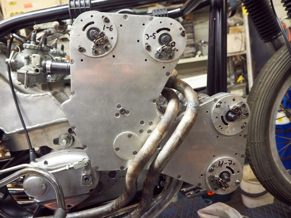

Tatsächlich bestehen die Einlass- und Auslassnockenwellen aus einzelnen Teilen pro Zylinder. Sie werden durch ein ausgeklügeltes Stiftsystem miteinander verbunden. Die Bearbeitung erforderte große Präzision. Die Abmessungen jedes Stifts und der entsprechenden Bohrung sind einzigartig. Auf diese Weise passen die Nockenwellen der verschiedenen Zylinder nur zu einem bestimmten Zylinder. Erschwerend kommt hinzu, dass der Motor acht Zylinder und zwei obere Nockenwellen hat. Insgesamt gibt es also sechzehn Teile, die vier verschiedene Nockenwellen ergeben.

In der Praxis wurde der zerlegte Motor jahrzehntelang in der oben erwähnten ausgebrannten und wiederaufgebauten Sauna gelagert. Vor etwa zwei Jahren kam das gesamte Paket nach Lappeenranta. Von dort gelangte es auf den Schreibtisch von Vesa „Magneettomies” Vuorela. Der Arbeitsauftrag lautete kurz: Bitte wieder funktionsfähig zusammenbauen. Ein ziemliches Rätsel Eine große Hilfe beim Verständnis der verschiedenen Motorteile war Tapio Sunellis Artikel über diesen V8-Motor, der in Tekniikan Maailma 9/70 veröffentlicht wurde. Die Bilder in dem Artikel erleichterten die Identifizierung bestimmter Teile und beispielsweise die besondere Ausrichtung und Anordnung der Nockenwellen.
In der Praxis waren die einzigen fertigen Komponenten die Kolben, Ventile und Megafone des Honda C110 Motorrads. "Alle anderen Teile wurden praktisch von Hand gefertigt“, sagt Vesa Vuorela, ein professioneller Magnetzündungs-Spezialist. Darüber hinaus wurden Fotos des Motors und des Rennmotorrads, die von verschiedenen Personen aufgenommen worden waren gesammelt.

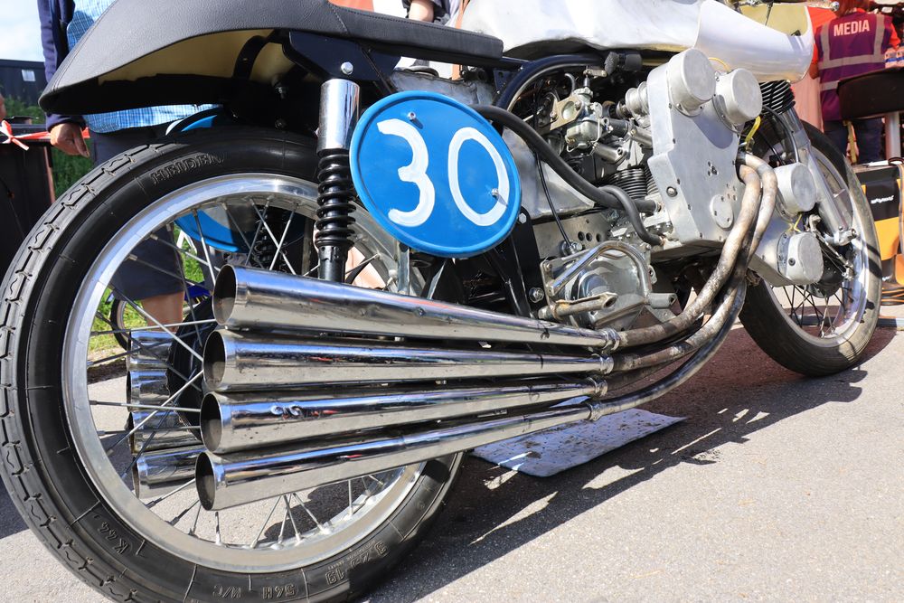

Die Fotos waren eine große Hilfe bei der Erstellung der Auspuffrohre. Tauno Nurmi verwendete Auspuffrohre unterschiedlicher Länge, um die Resonanz der Schalldämpfer, oder in der Praxis der offenen Megafone, einzustellen. Eines der Original-Auspuffrohre war so zerbrechlich, dass Vesa ein neues anfertigen musste, um es zu ersetzen. Ein großer Glücksfall war, dass die Original-Auspuffrohre und Megafone noch vorhanden waren. Das sparte viel Arbeit, denn Tauno Nurmi stimmte die Auspuffrohre wie Orgelpfeifen, sodass die Länge des Rohrs stimmte, wenn der Ton richtig war.
Zu seiner Zeit war eines der großen Probleme des Premier-V8-Motors das Zündsystem. Ursprünglich hatte das Motorrad acht Spulen und jeder Zylinder hatte seine eigenen Kontaktunterbrecher. Die Elektronik dieser Zeit war oft recht unzuverlässig. Daher verfügt das Motorrad nun über vier moderne Zündspulen, die die Leistung auf zwei Zylinder verteilen. Aus Gründen der Authentizität wird weiterhin das ursprüngliche Zündsystem (ein Satz Unterbrecher pro Zylinder) verwendet. Natürlich ist dessen Funktion wesentlich zuverlässiger als der ursprüngliche Satz von acht „Jawa-Spulen und Skoda-Unterbrechern”. Ein weiteres Problem war einst der Nockenwellenkettenspanner, der die Technologie der damaligen Zeit nutzte und unzuverlässig war. Aus praktischen Gründen ist die Steuerkette eines Achtzylinder-V-Motors mit zwei obenliegenden Nockenwellen sehr lang. Daher ist die Einstellung ihrer Spannung eine knifflige Aufgabe. Um mehr Zuverlässigkeit zu gewährleisten, hat Vesa Vuorela daher das ursprüngliche Kettenspann- und Einstellsystem modernisiert. Insgesamt ist der von Tauno Nurmi entworfene und gebaute 350ccm-V8-Motor ein beeindruckendes Beispiel für die Konstruktion und den Bau von Motoren durch eine einzelne Person in den 1960er Jahren. Vesa „Magneettomies” Vuorela hat mit der Wiederbelebung hervorragende Arbeit geleistet.
